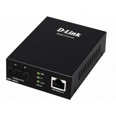

Артикул: DMC-G02SC
D-Link DMC-G02SC
Медиаконвертер DMC-G02SC преобразует сигнал стандарта 100/1000Base-T Gigabit Ethernet по витой паре в сигнал стандарта 1000Base-SX Gigabit Ethernet по многомодовому оптическому кабелю, что позволяет увеличить расстояние соединения (до 550 м) между двумя устройствами. Данный медиаконвертер оснащен одним портом с разъемом RJ-45 для витой пары и одним оптическим портом с разъемом SC.
• Порт 10/100/1000Base-T • Порт 1000Base-SX с разъемом SC
• IEEE 802.3 10Base-T • IEEE 802.3u 100Base-TX • IEEE 802.3ab 1000Base-T • IEEE 802.3z 1000Base-SX • Управление потоком IEEE 802.3x в режиме полного дуплекса • Автоматическое определение MDI/MDIX на медном порту • Поддержка функции Link Fault Pass-through для контроля состояния линии
Максимальный размер пакета
• 16 КБ
• 70,5 x 93,5 x 26 мм
• 124 г
• Адаптер питания   - Выход: 5 В, 0,55 А
• 1,65 Вт
Длина волны
• 850 нм
Длина поддерживаемого оптического кабеля • До 550 м
• Медиаконвертер DMC-G02SC • Адаптер питания • Краткое руководство по установке
DMC-G02SC/A1A
  Медиаконвертер с 1 портом 100/1000Base-T и 1 портом 1000Base-SX с разъемом SC для многомодового оптического кабеля (до 550 м)
DMC-G02SC/A1 Вид справа
