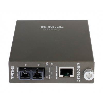

Медиаконвертер DMC-530SC преобразует сигнал стандарта 10/100Base-TX Fast Ethernet по витой паре в сигнал стандарта 100Base-FX Fast Ethernet по одномодовому оптическому кабелю, что позволяет увеличить расстояние соединения (до 30 км) между двумя устройствами. Данный медиаконвертер оснащен одним портом с разъемом RJ-45 для витой пары и одним оптическим портом с разъемом SC.   Медиаконвертер DMC-530SC оснащен прочным металлическим корпусом и индикаторами состояния. Устройство может использоваться автономно или устанавливаться в шасси. При установке в шасси необходимо снять металлический корпус и установить плату в слот шасси. Вместо индивидуального адаптера в этом случае будет использоваться блок питания шасси. При установке в шасси медиаконвертер поддерживает функцию горячей замены.   При установке DMC-530SC в шасси DMC-1000, специальный модуль управления шасси (DMC-1002) позволяет отслеживать состояние канала связи, режим работы, скорость передачи и значения счетчиков принятых и переданных пакетов данных через SNMP.
Интерфейсы • Порт 10/100Base-TX • Порт 100Base-FX с разъемом SC
Индикаторы • PWR • Link/Act • Full Duplex/Collision • 100 (для порта на витой паре)
Переключатели • Дуплексный режим оптического порта
Сетевые кабели • 10Base-T: 2-парный категории 3/4/5/5e, неэкранированная витая пара (до 100 м) • 10/100Base-TX: 2-парный категории 5/5e, неэкранированная витая пара (до 100 м) • 100Base-FX: одномодовый оптический кабель 9/125 мкм с разъемом SC (до 30 км)
Стандарты и функции • IEEE 802.3 10Base-T • IEEE 802.3u 100Base-TX • IEEE 802.3u 100Base-FX • Управление потоком IEEE 802.3x • Автоматическое определение MDI/MDIX
Дуплексный режим • Полудуплекс / Полный дуплекс
Скорость передачи данных • Ethernet: 10 Мбит/с (полудуплекс) / 20 Мбит/с (полный дуплекс) • Fast Ethernet: 100 Мбит/с (полудуплекс) / 200 Мбит/с (полный дуплекс)
Функции медиаконвертера • Преобразование среды передачи данных из 10/100Base-TX в 100Base-FX • Передача на полной скорости канала • Возможность использования в качестве отдельного устройства или при установке в шасси • Горячая замена при установке в шасси
Jumbo-фрейм • 1 600 байт
Управление • Через шасси DMC-1000 с установленным модулем управления DMC-1002
Размеры (Д x Ш x В) • 88 x 120 x 25 мм
Вес • 0,292 кг
Питание • Адаптер питания    - Выход: 5 В / 1 А
Максимальная потребляемая мощность • 1,55 Вт
MTBF (часы) • 781 401
Длина волны • 1310 нм
Длина поддерживаемого оптического кабеля • До 30 км
Температура • Рабочая: от 0 до 40 °C • Хранения: от -25 до 70 °C
Влажность • От 10% до 90% без конденсата
