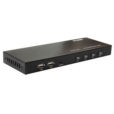

4-портовый KVM-переключатель с портами HDMI и USB D-Link DKVM-410H позволяет осуществлять управление несколькими компьютерами в количестве до четырех с помощью одного монитора, одной клавиатуры и одной мыши. DKVM-410H не требует установки драйвера и может работать без подключения внешнего адаптера питания, питаясь от порта USB на ПК (адаптер питания1 может использоваться при подключении к порту USB Type-A на DKVM-410H внешнего носителя, например USB-диска). Данный KVM-переключатель поддерживает возможность «горячего» подключения - выполнять установку устройства можно не выключая компьютеры. DKVM-410H позволяет быстро и просто переключаться между компьютерами с помощью кнопок, расположенных на передней панели устройства, а также «горячих клавиш» или внешней панели с кнопками переключения. Устройство поддерживает режим автоматического сканирования, который позволяет автоматически переключиться на следующий ПК по истечении определенного интервала времени.   1Не входит в комплект поставки.
• 4 порта HDMI • 4 порта USB Type-B
• Монитор (локальный): HDMI • Клавиатура (локальная): USB Type-A • Мышь (локальная): USB Type-A
• Разъем HDMI • Разъем USB Type-A
Порты для подключения внешних носителей
• 2 порта USB Type-A
Порты для подключения внешней панели с кнопками переключения
• Порт Mini-USB Type-B
• 4 индикатора портов для подключенных ПК
• 4 кнопки переключения портов
• Разъем для подключения адаптера питания1 (постоянный ток)
