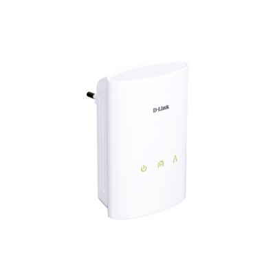

DHP-306AV  PowerLine AV Ethernet-адаптер
DHP-306AV/Ax Вид спереди
