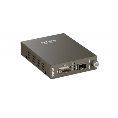

Медиаконвертер DMC-805X преобразует сигнал из стандарта 10G CX4 на сигнал 10G SFP+. DMC-805X оснащен слотом SFP+ для оптических трансиверов, выбираемых пользователем, и расширяет сетевое соединение для различных расстояний в зависимости от возможностей SFP+ трансивера. DMC-805X представляет собой высокопроизводительный медиаконвертер 10G, который позволяет увеличить расстояние для серверов, оснащенных сетевыми картами CX4 или старыми 10G коммутаторами с портами 10G CX4.   DMC-805X может использоваться как отдельное устройство, либо устанавливаться в стандартную стойку шасси (DMC-1000), при этом функция управления будет доступна. Модуль управления (DMC-1002) позволяет пользователям контролировать состояние DMC-805X и питание в шасси в режиме реального времени. Он также отправляет сигнал тревоги и оповещает пользователей о внештатных ситуациях. Модуль управления соответствует следующим отраслевым стандартам, включая SNMP и HTTP, что позволяет пользователям контролировать и управлять шасси из сторонней  SNMP станции управления или через web-браузер.
Характеристики медиаконвертера • Один канал преобразования среды передачи между 10 Гбит/с SFP+ и 10 Гбит/с CX4 • Поддержка различных расстояний при помощи 802.3ae/aq совместимых SFP+ трансиверов • Поддержка link pass through • Переключатель для настройки функций LLR • Режим коммутации Store-and-forward • Поддержка метода обратного давления и функции управления потоком IEEE 802.3x • Коммутация на скорости канала • Индикаторы состояния на передней панели • Использование как отдельного устройства или установка в шасси (DMC-1000) • Удобное управление через web-интерфейс* • Графический интерфейс пользователя (GUI)*   Максимальный размер пакета • Без ограничений (Jumbo frame)
