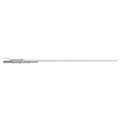

Оптимальная производительность
Всенаправленная пассивная антенна ANT24-1202 для внешнего использования предназначена для работы в частотном диапазоне 2,4 ГГц. Эта антенна поддерживает коэффициент усиления 12dBi, что обеспечивает эффективное распределение беспроводного сигнала от беспроводной точки или моста между устройствами.
Возможность использования вне помещения
ANT24-1202 выполнена из материала, устойчивого к погодным явлениям. Антенна обладает водонепроницаемостью, что позволяет пользователю определить ее место установки (в помещении или за его пределами). В комплект поставки входит кабель-переходник N в RP-SMA и грозозащита.
Простое беспроводное решение
Всенаправленная антенна ANT24-1202 является идеальным выбором для работы в таких режимах, как «много точек –точка WDS», «точка доступа» и других режимах, для которых требуется большой радиус покрытия сети.
Вертикальная ДНА
Горизонтальная ДНА
  Частотный диапазон 2,4 – 2,5 ГГц    Сопротивление 50 Ом (номинальное)    Усиление 12dBi    VSWR 1,92:1 (макс.)    Направленность Всенаправленная    Поляризация Линейная, вертикальная    HPBW по горизонтали 360˚    HPBW по вертикали 6˚ Цвет белый    Кабель-переходник N Plug в RP-SMA Plug   Коннектор антенны N Jack   Длина кабеля-переходника 50см    Размеры 1718 х 48 мм    Вес 1,2 кг    Рабочая температура От -40˚ до 80˚C   Температура хранения От -40˚ до 80˚C    Рабочая влажность До 90% при температуре 25 ˚C    Совместимое оборудование
